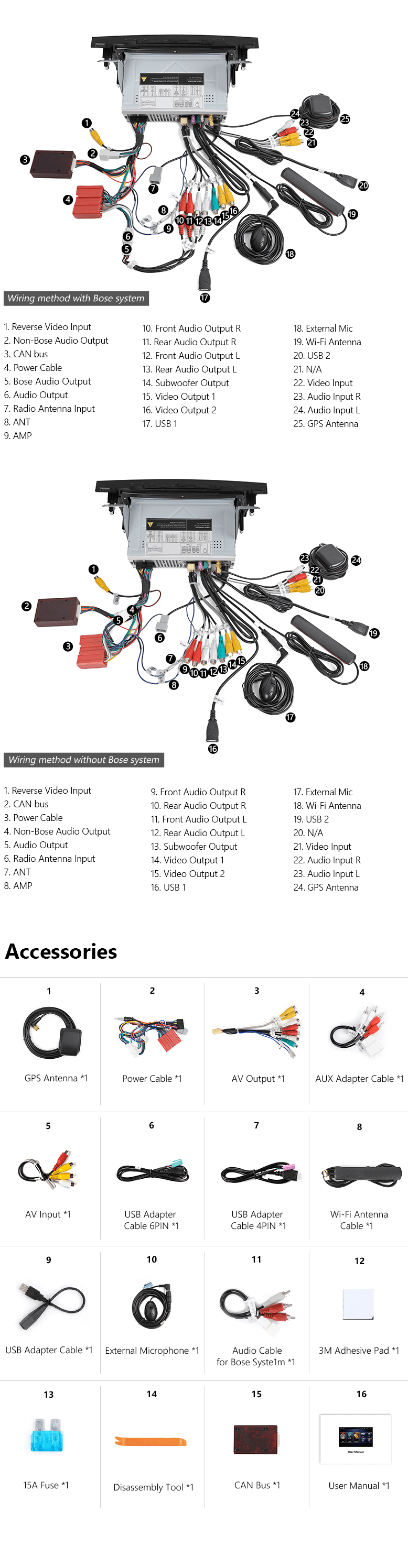

  • Also das hier kam vom Kundenservice auf meine Anfrage hin. Allerdings habe ich noch nichts davon getestet. :grinning_squinting_face:
    "Hallo Julian,
    Vielen Dank für Ihr Feedback.
    Keine Sorge, wir werden unser Bestes geben, um Ihnen bald zu helfen.
    Über das von Ihnen angesprochene Problem empfehlen wir Ihnen, es zuerst wie folgt zu versuchen.
    2. Bitte überprüfen Sie, ob der Audiodraht gut angeschlossen ist, und schließen Sie ihn wieder an.
    3. Ziehen Sie die Funkantenne, das Carplay-Kabel, das USB-Kabel ab und überprüfen Sie, ob noch ein Geräusch vorliegt.
    4. Wenn die oben genannten Schritte unwirksam sind, helfen Sie bitte zu bestätigen, dass das Rauschen nur in einem Modus oder in allen Modi angezeigt wird? Und könnten Sie bitte ein Video zur weiteren Bestätigung nehmen? Danke.
    5. Bitte schließen Sie die Kopfeinheit einzeln mit Bose- und Non-Bose-Verdrahtungen an und überprüfen Sie sie erneut, ein Link für Ihre Referenz:https://www.eonon.com/UserFiles/imag…accessories.png
    Wenn das Problem noch existiert, Es wäre sehr geschätzt, wenn Sie uns ein Video über das Problem senden könnten, dann können wir es besser herausfinden. Vielen Dank für Ihre nette Zusammenarbeit.
    Alles Gute!
    Nicky
    Kundenservice"
