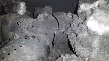

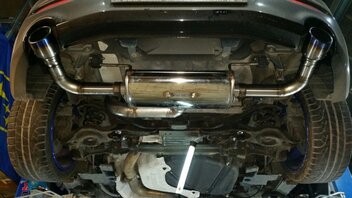

So am We mal den 4,5 Jahre alten Cp-E ESD rausgehauen, denn es einfach nur noch eine vergammelte Blechdose war..., ein Siebrohr war komplett durchgerissen und es hat ein ca. 4cm Stück rausgehauen, siehe Bilder. Ersetzt haben wir das ganze jetzt gegen einen universal Simons Endtopf. Bin sehr zufrieden, er klingt schön Dumpf und nicht Brutal laut, trotz dass es ab Turbo Catless rinter geht.

Mannomann, der sieht ja echt schlimm aus von CP-e!
Seit mir nicht böse Leute, aber was so manche Hersteller für'n MPS liefern ist nur Schrott.

Ich denk mal auch, das lag mit an der Konstruktion von dem Dämpfer.
Das ist doch genau dort an der Spreizung vom Abgasstrom gewesen oder? Könnt mir vorstellen, dass es dort zum Hitzestau kommt und der Edelstahl sich auflöst.
Hätt nur die Titan-Endrohre nen Mü weiter rausgemacht. So sieht man sie ja garnicht
Von dem Auspuff kann ich auch n Lied singen...anfangs hat er echt n guten Eindruck gemacht mit super Sound. Dann irgendwann war er quasi komplett leer gebrannt und klang wie ne Blechdose. Als nächsten rißen die Halter ab weil das Material einfach mangelhaft war...alles wieder repariert. Der Neue Besitzer von meinem MPS teilte mir mit das er schonwieder defekt ist...gibt zwar angeblich Garantie,aber die Kontaktfirma hier in D die ist etwas Motivationsrestistent...schade drum

schönes gerät. Ärgerlich wegen der auspuffanlage. Einem guten kumpel ergeht es gerade auch so und wenn ich mir die cpe unter meinem 3er angucke bekomme ich das blanke kotzen. Naja cpe halt. Qualität ist unterirdisch. Auf garantie gibt's auch nix. Beim tüv wurde mir vorgeworfen die aga manipuliert zu haben weil die so laut ist. Wird zeit für was ordentliches.

So hier mal noch nen kleines Soundvideo zur neuen AgA

Und zwei nette aktuelle Bilder :). -
Ja aber catless ;).
