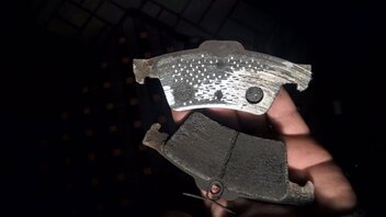

Is fürn Track nicht geeignet. BamBam fährt sie auch schon nicht mehr. Die Beläge haben eine hohe Arbeitstemperatur, die die Tarox nicht bewältigt bekommen.
Das Yellow Stuff aufn Ring schnell verschleißen ist bekannt, da sie nur im Sportbereich sehr gute Anerkennung bekommen aber wenn die Anlage anfängt zu glühen, fangen die Beläge massiv an zu verschleißen.
Habs mitm BL gemerkt ausn LSR. 12 flotte Runden im Attacke Modus und der Belag war 30% kürzer, die EBC Scheiben sahen aber gut aus, Die Tarox von BamBam aber leider nicht. Die haben kein bock auf solche Belastungen und er hat sehr deutliche Laufspuren und riefen. Man muss aber sagen das der Lausitzring ein extrem anspruchsvoller Kurs fü die Bremse ist. Wenn sie aufn LSR stand hält dann hält sie auch locker zich Runden Nordschleife aus.Fonsi kannst ja mal schreiben wie sie sich verhalten im Nicht Track betrieb.

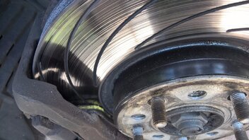

Also meine Beläge waren fast neu,vieleicht 1000km gefahren.
Bremsleistung war sehr gut gewesen.Und die yellowstuff haben gut durchgehalten.Trotz fehlender Bremsenbelüftung.
An dem Tag bin ich 3 1/2 Turns gefahren mit Beifahrer.ca 40 min volle Belastung
Habe die Yellowstuff an ihre Grenzen gebracht und so sieht das dann aus.Über die 900C Grenze
Leider habe ich keine schönen Bilder,aber nach der Start/Ziel auf dem Lausitzring glühte meine Vorderachse(Bremse) so rot wie mein Wagen
Ich weis nicht ob es mit Bremsenbelüftung nicht passiert wäre,das muss ich noch rausfinden.
Aber was ich sagen kann ist,das die Tarox f2000 Scheiben sich super geschlagen haben.
Die Kombination funktioniert,keine Frage.Aber der Verschleiß bei denn yellows ist auch echt krass.
Deshalb probiere ich nächstes jahr bluestuff an Vorder und yellow an Hinterachse aus.
Zusätzlich werden hinten auch auch nochmal f2000 nachgerüstet,da dort nur ebc premiumscheiben drauf sind.
Achso trotz das die f2000 Scheibe ordentlich geglüht hat,ist sie nicht verzogen! Ich fahre die Scheibe jetzt immer noch und das Tragbild hat sich auch wieder normalisiert. -
Das ist interessant .... meine F2000 waren nämlich nach einer Fahrt auf dem L-Ring im Arsch. Jedoch mit Ferodo DS2500.
Die DBA4000 hatte ich ja auch hingerichtet, aber nach einmal abdrehen am Fahrzeug hatte ich mit denen keine Probleme mehr. -
