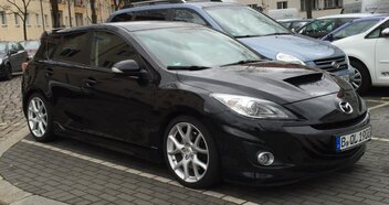

Sebastians schwarzer MPS (BL) und (BK)
neue Bremsen montiert und Druckventil getauscht
