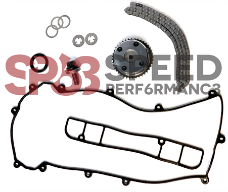

Kann mir jemand eventuell einen Link für eine Steuerkette + Spanner für den MPS 3 BL 2012 schicken, Danke
Mazda OEM VVT Replacement Kit Mazdaspeed 3 2007-2013 | Mazdaspeed 6 2006-2007The VVT replacement kit will replace all critical timing components with brand new, Mazda OEM Genuine Parts for the MZR DISI engine.edgeautosport.comMazda 3 MPS 07-13 / 6 MPS 06-07 Mazda OEM VVT / Timing Chain Replacement Kit UK / Europewww.vipmotorsport.co.ukSP63 OEM Timing Replacement Parts KitSPEED PERF6RMANC3 is your number one stop for Mazdaspeed performance parts and built engines. We sell everything you need to upgrade your mazdaspeed 3 or 6…www.speedperf6rmanc3.com
Musste schauen, auf manchen Seiten gibt's das auch einzelnd.
