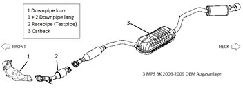

    Die Downpipe, auf deutsch Hosenrohr, ersetzt das Abgasrohr ab Turbo. Es gibt zwei Ausführungen. Die lange Downpipe ersetzt den ersten und zweiten Kat (siehe Abb. 1 [1+2] ) , die kurze nur den ersten Kat (siehe Abb. 1 [1] ). Downpipes ohne Katalysatoren können die Motorkontrollleuchte auslösen. Auch Downpipes mit schwach wirkenden Katalysatoren können dies verursachen. Die neuere Generation 3 MPS (BL) ist hierfür anfälliger. Downpipes können Boostspikes verursachen, vor allem solche, die einen sehr hohen Durchsatz haben (Katalysatoren mit wenig Zellen, gänzlich ohne katalysator).
