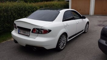

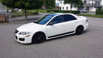

das wäre meiner...
IDC kann dir ilusch verraten, er habt bei mir die Abtsimmung gemacht.
Und nein ich fahre weder WAES noch Zusatzinjektoren...
motor hat jetzt 23000km runter...davon 18000km mit der abstimmung ... keine 1/4 Meile oder rennstrecke...aber geschont wird er eig nicht wenn er getretten wird, dann werden zumindest 2 3 4 gang ausgefahren...in der 6 konnte ich bis jetzt nie ausfahren...muss auch sagen das der 6er ab 260 einfach ungenehm zu fahren ist...
als ich den motor habe aufbauen lassen gab es noch keine upgrade nocken wellen usw, sonst würde da sicherlich mehr gehen...
