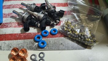

Wir haben schon geschrieben. Genau weiß keiner was mit Düsen ist. Waren bei dem Motor dabei. Läuft ja auch so wie es aussieht.
Ich drücke die Daumen
25 Nm kriegen die Schrauben bei den Injektoren eigentlich laut Handbuch?
Und bitte gehärteten Bit nehmen, sonst stehst alt da...
Definitv aber die Injektoren mittauschen, Popeye kann dir da aushelfen mit gereinigten.
Mit den Upgrade Dichtungen und Abstimmung mit dem Motorbauer 32-35Nm
Hauptache nicht prrr prrr prrr
Das sind die Spacer....müssen nicht von Mazda sein. Soll sogar ohne gehen. Ich habe da meine eigenen.

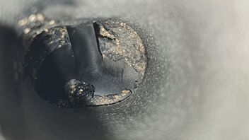

Injektoren Sitze RICHTIG sauber ? Mach davon mal ein Foto.
Injektorenhalter max 35Nm
Und hoffentlich auch Metallfilter verbaut
Und mal wieder was sehr extremes. Filter in den Injektoren komplett defekt. Deshalb kommen die Vollmetallfilter rein.
