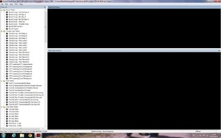

Hi, ich hätte eben einige BLs zum Abstimmen und ein AP brauchen sie nicht. Hat man mit den AP vollen zugriff auf alle Maps ? Könntest viell. mal ein srceensoht von den Tabellen für mich machen? (Gernau im MTC Bereich).
Gruß Martin

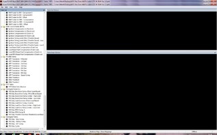

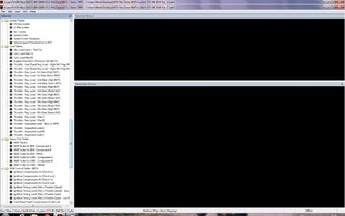

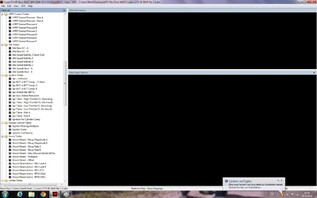

Da die Maps kein Geheimnis sind poste ich sie mal hier.
Die boost based bzw load based maps werden je nach Einstellung in den Optionen verwendet. Man kann also zwischen Boost based und load based wählen.
Ich persönlich habe boost based getunt und load limiter gesetzt damit ich keine Probleme bei kalten Wetter kriege.
