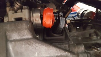

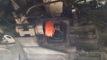

Anbei noch Fotos vom aktuellen Stand, vielleicht erkennt ja einer was
Wir hatten die Kupplung nicht vorgespannt beim Einbau, lag vermutlich daran. Das mit dem Anlasser war ne Verzweiflungstat. Läuft jetzt seit knappen 5000 km.
Was kann man da Vorspannen?
Die Druckplatte spannst ja vor wenn man diese auf den Schwung schraubt. -
