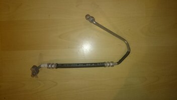

bei mir war es der Schlauch der vom Kühler weggeht (auf der Fahrerseite) der verläuft um den kühler nach unten und ist im eingebauten zustand kaum zusehen...
Obenrum ist am Schlauch noch ein Metallrohr, welches sich mit der Zeit durchscheuert und zum rosten an der Stelle anfängt...
Bei dem Neuteil was ich bei Mazda bestellt habe, wurde die Stelle noch zusätzlich mit einem Plastik überzogen... also muss das Problem bei Mazda bekannt sein... -
Mazdaneuteil
