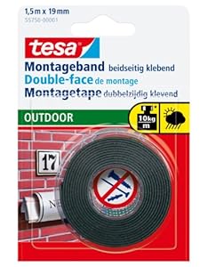

Und wie wäre es damit: -
Das wird nich halten. Die Nabendeckel sitzen mitunter ziemlich stramm. geht oft schon schwer, die von hinten rauszudrücken.
Würd mal behaupten, die wirst so nicht rausbekommen, ohne was zu beschädigen. Warum willst das überhaupt wissn?
Frag mal meine Ex-Stoßstange + Kennzeichen wie das Tape nach zwei Jahren noch gehalten hat.
Das outdoor ist echt gut. -
Also ich habe es mit Panzer Tape raus bekommen und denke das Outdoor Zeug dürfte auch funktionieren. Einfach gut aufgeklebt und Ruckartig dran gezogen, schon war das Ding raus beim ersten Versuch.
