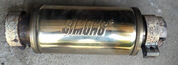

      wollte mal mal in die Runde fragen, ob jemand sagen kann, welche Funtkion das Trägerblech am Auspuffkanal hat. Dient das mit zur Stabilisierung der Karosserie? Wird immerhin mit acht Schrauben befestigt.
      Warum ich frage: hab wegen meiner Auspuffanlage nun statt dem Simons Schalldämpfer nun was größeres verbaut
      befestige ich jetzt das Blech klemmts Mir die AGA fest.
      Bis ich eine Lösung gefunden habe würde ich das gerne weg lassen.
      gruß Marco

    • Mit dem Simons hat es gepasst, der ist ja nur 125 mm rund. War mir aber auf Dauer zu laut mt der QAS/PE-EX Anlage. Der jetzige MItteltopf ist 10 cm länger und 130x200 Oval. Passt genau in den Tunnel, bleibt aber nicht mehr so viel Spielraum.
