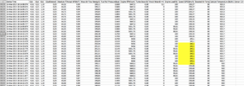

hier mal ein log Auszug
Jemand ne Idee ?

Laut Tacho sollte er 260-270 rennen. Das entspricht etwa 250 lt. GPS.
MAF Wert ist eigtl i.o für Serie.

Ich werde mal noch ein paar runs loggen ... falls jemand noch Ideen hat, was man testen könnte oder ändern ?
@mps 3 micha Wie kann das überhaupt sein, dass er zu zeitig abgeregelt wurde? Das ist doch eigtl in der ECU als fester Wert gespeichert oder?
Kenne mich da ja nicht allzu sehr aus aber finde sowohl MAf als auch Ladedruck wert bei bei dem log ziemlich niedrig oder täusche ich mich jetzt?Wäre mal interessant mehr vom Drehzahlband zu sehen bei dem log liegt jetzt alles schon über 5000 rpm da fällt der Ladedruck ja bei OEM Software schon wieder!
Also zeitweilig sollte der lader schon mal 1bar vielleicht sogar 1.1 bar peak erreichen!
Tut er das?

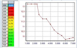

Die BL sogar bis 9,7 AFR siehe Anhang (BL OEM Sprit Kennfeld). Bei Vmax ist entscheidend was der Lader oberhalb von 6000rpm noch an Ladedruck bringt, leider schaut es da bei fast Allen BL relativ schlecht aus, selbst nach einen Chiptuning.
