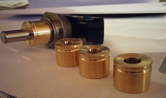

    Fand ich zuerst bei mir nicht zutreffend da ich ja schon die Upgrade Dichtungen verbaut habe. Da ich aber sicherheitshalber das auch ausschließen wollte, habe ich die injektoren nochmal ausgebaut udn siehe da:
    Drei von 4 Dichtungen sind wirklich wieder undicht geworden ?(
    Injektor 1,2 und 3 sahen so aus : http://www.bilder-upload.eu/sh…ile=75af23-1430398629.jpg
    Nur Injektor 4 hielt dicht : http://www.bilder-upload.eu/sh…ile=afecbc-1430398697.jpg
    Im Loch vom Motorblock sah es dementsprechend auch nciht besser aus : http://www.bilder-upload.eu/sh…ile=8f9a3e-1430398733.jpg
    Zum Vergleich: http://www.bilder-upload.eu/sh…ile=09933f-1430398753.jpg
    Mir stellt sich nun die Frage: hab ich einfach Pech gehabt oder beim Einbau einen Fehler gemacht?!
    ist ja nicht so das man da viel falsch machen könnte. Sowohl die Dichtungen als auch die Injektoren( kamen grade von ASNU) und auch der Untergrund im Block waren alle sauber.
    Wo lag der Fehler?
    LG

    Was ich aber schon in der shoutbox oben mitbekommen habe, war das meine Dichtungen sehr leichtgängig auf den Injektoren saßen, gradezu locker während andere sie regelrecht draufdrücken mussten.

    @PiT wenn du in Suchfunktion Injektordichtung eingibst , kommt der Thread, da steht auch drin das die beim aufschieben sich etwas ansaugengend
    zitat: Hi, nein die von mir gehen leicht saugend auf die Injektoren. Was den Vorteil hat, das sie später auch wieder runder gehen von den Injektoren Wie schon oft gesagt, bis jetzt gab es noch keine Beanstandung zu meinen Dichtungen. Haltbarkeit unter extremen Einsatz getestet und ohne Probleme. Da geben eher andere Tuning Teile den Geist auf...Gruß
