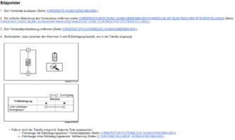

Also so wie ich es unterm Sitz sehe habe ich da drei Kabel. Eins für Airbag, eins für Heizung in der Rückenlehne und eins für Heizung auf der Sitzfläche. Somit sieht es. Für mich so aus als ob die Matten nicht miteinander verbunden sind.
Die Sitzheizung vom Fahrersitz kostet 330€inkl MwSt.
Prüfen kannst Du wie folgt:
Kabelbaum verfolgen, Stecker ab und einfach auf Durchgang oder Widerstand prüfen. Die Matten sind nicht in Reihe geschaltet, sonst ging ja die Rückenlehne nicht mehr
Hat hier jemand ne Anleitung auf Deutsch wie man die Matte ausbauen kann?
