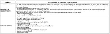

Da steht noch:
System too lean at idle bank 1

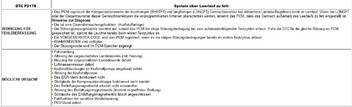

Anbei der Auszug aus dem Werkstatthandbuch.
Hihi Captain, hier gehts aber um 2187 und nicht um 2178
dann würde ich richtig liegen mit zu mager im leerlauf.
