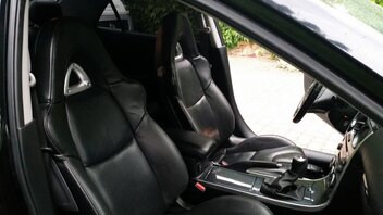

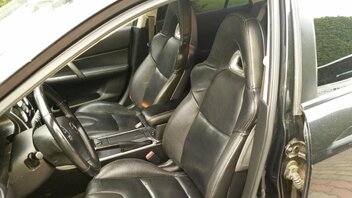

      -seit kurzem endlich auch RX-8 Sitze für Fahrer u.Beifahrer ^^ mit E-Sitzverstellung und Sitzheizung

    • Sind noch wie im Rx8 verbaut mit dem originalem Leder. Lasse sie im Winter wahrscheinlich vom Sattler noch neu Ledern. Gesamt hab ich knapp 500€ ausgegeben, Rx-Sitze, Mazda6 Sitze da ich keine Winkel von den Sitzschienen einzeln bekommmen hab und ein paar Kleinteile wie Stecker usw.
      Ach und über zeit möchte ich nicht nachdenken. Es sind Wochen bzw Monate ins land gegangen bis alles zusammen war und ich mit meinem Bruder die Sitze einbauen konnte.

      Endlich mal jemand, der andere Sitze verbaut hat. Hast du die Konsolen vom 6er an die RX8-Sitze gepflanzt?
      Wie hast du das mit den Seitenairbags gelöst?

    • Nein, das war der erste Plan aber leider nicht möglich da die untere Konstruktion vom Sitz ganz anders ist. Wir mussten die Winkel von den Sitzschienen entfernen und gegen die von einem 6er Tauschen. Airbag war zum Glück nicht das Problem, da die Stecker identisch sind und das Airbag System vom Mps die neuen Airbags ohne Fehlercode akzeptiert hat. Also die vom Rex haben von Hause aus ja auch Sitzairbags!
