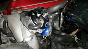

    hab heute ein BOV von greddy typ rs einebaut. es ist normal ein offenes, aber es ist ein verbindungsstück einebaut worden, dass die luft von dieser tröte in den schlauch wieder zurück geblasen wird.
    mir kommt jetzt vor dass mein wagen weniger leistung hat. kann das sein?
    es ist auch bei diesem adapter wo ich das BOV anschraube keine dichtung dazwischen. macht das was?
    Es leuchtet auch keine motorkontrollleuchte auf. er hat nur ab und zu fehlzündungen. (läuft glaub ich auch zu fett)
    ist das normal dass das typ rs einen "flackernden" sound hat?
    DANKE im voraus!! :D

  • Sieht das nur so aus, oder is der Recirc Schlauch sehr verschnürt und verdreht??? Warum hast dann eigtl nen offenes BOV genommen? Ein geschlossenes von Forge hättest du mit dem Injen auch deutlich gehört
  • Wenn der Schlauch vielleicht irgendwie verengt ist oder sogar irgwo undicht ist, KÖNNTE das die Backfires erklären, wenn die nur beim Schalten kommen.
    An deiner Stelle würd ichs raushauen, ob die Sache so richtig dicht ist, weisst du auch nicht.
    Meiner Meinung nach: Verkauf das Greddy wieder und hol dir nen Forge V2 oder das neue von CS. Irgendeins, was P&P für geschlossen taugt ;)
