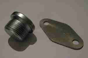

AGR Verschluss Kit
- MPS KFZ
- pat1486
Mal ein kleiner HInweis von mir pat1486:
Eventuell könntest du mal den Lochabstand überarbeiten(lassen), denn 6er Loch und M6 Schraube ist 1. blöd und 2. war der Lochabstand selber bei mir ca. 1mm zu klein, hatte Probleme bei der Montage. Wiegesagt es macht überhaupt nix, wenn da etwas mehr Spiel ist, im Gegenteil
Hab das nur mit der OEM "Dichtung" festgestellt
Soll nur ein gutgemeinter Tipp sein.

Vielleicht ist mein MPS auch anders, aber mir ist das wiegesagt aufgefallen
Ich würde eins nehmen.
Was bringt das genau?
Vorteile?
Nachteile? -
Steht im .net Forum auch nochmal ausführlich:
+Abgasrückführung wird stillgelegt. Bedeutet es kommen keine Abgase mehr der Verbrennung zu im Teillastbereich(Da wo AGR aktiv is)
+Brennräume bleiben sauber bzw hauptsächlich die Einlassventile
+untenrum bei Teillast bissl mehr Leistung, weil ja nen besseres Gemisch da ist-theoretisch mehr Hitze, das konnte aber bisher keiner mal beim MPS richtig messen
-Kraftstoffverbrauch steigt etwas
-Illegal -
