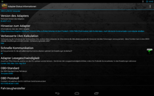

      Mit meinem Replika hatte ich Glück, da ich hiermit (Siehe in Torque -> "OBD Adapter Status") im Schnitt 18 PIDs/Sec auslesen konnte, was runtergerechnet eine völlig ausreichende Aktualisierungsrate ergibt.
      Andere Replikas schaffen teils nur 8-9 PIDs/Sec...also lange Rede kurzer Sinn...die Replika-Dinger schwanken sehr stark.

    • Meines macht 23,4 Pids pro Sekunde, es handelt sich um dieses amazon.de/iHarbort-Bluetooth-D…-Hersteller/dp/B00ALQE360

      Der Gerät schafft sogar auf meinem Motorola Razr als auch auf meinem Acer Iconia Tab beachtliche 40PIDs/sec Average, natürlich mit aktivierter "Schneller Kommunikation" in Torque.
