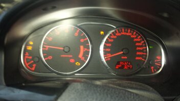

Als ob das Kühlwasserthema mich nicht den letzten Nerv kostet kamm vor 3 Tagen was neuues hinzu... Die Lämpchen ( Traktion + Handbremse )gehen morgens an wenn ich weg fahre, sobald ich mal auf die Bremse steige geht das Handbremslämpchen kurz weg und kommt wieder und nach ca 15km gehen beide aus... DSC funktioniert, ABS tut auch...
Was ist das jetzt ????

Hmm, Motorwarnleuchte ist aber auch aktiv. Solltest mal Fehler auslesen.
Sitzt die Handbremse stram ?
wär mir neu...hab die bremsen hinten komplett neu gemacht vor dem mapping...da hängt nichts, bzw ich habe nichts bemerkt...
Hmm Standarddiagnose bei sowas ist wohl ein Raddrehzahlsensor. Die gehen zumindest immer wieder mal kaputt, Herstellerunabhängig...
@marco: dan würde aber das abs nicht gehen oder??
@suat: danke, scheint wohl zumindest beim rex ein bekanntes problem zu sein...werde mal kucken ob ich da was finde an losen kabeln oder dergleichen
ach ja fehler wird keiner gespeichert im fehlerspeicher...
Kann sein. Bin ich aber nicht sicher. Wenn ein Signal sporadisch unseriöse Werte liefert kann das kompensiert werden. Ich denke die Sensoren, deren Position und Kabel checken wäre mein erster Ansatz.

So, mal logisch dran, es leuchtet das Handbremssymbol in Gelb und die Schlupf-/Schleuderkontrolle. Beides nutzt dir Radsensoren als Signalquelle. Haben die MPS ne extra ABS Lampe? Die sollte natürlich auch Leuchten. Also, was haben die Systeme noch gemeinsam? Du sagst ABS funktioniert, also würde ich zumindest den ABS Block ausschließen.
Hatte heute ein geiles erlebnis...steige nach der arbeit ins auto und fahre weg und keine lampe ging an...ausser die motorlampe
...interessant scheint sich wohl selbst "geheilt" zu haben...rauf auf die autobahn und torque angeworfen und siehe da 30km fahrt max temp vom wasser 94gead...erst als ich zu hause absichtlich länger lauf lies ging die temp auf 111 grad aber auch gleich wieder zurück...
