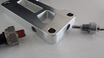

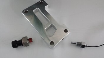

    da ich nun endlich in den nächsten Wochen dazu kommen werde, meine Sandwichplatte ein zu bauen (Mazda 3 MPS BK), wollte ich noch mal sicher gehen und das Thema ansprechen.
    Nicht dass ich nachher mit abgelassenem Öl und einem Problem unterm Auto stehe ;).
    Also hatte vor zwei Sensoren einzubauen:
    Öl -Temperatur
    Öl - Druck
    Die Sensoren bzw. die Zusatzinstrumente verwende ich von Prosport (Premium Serie).
    Die Sandwichplatte inkl. der zwei Dichtungen und der Schrauben habe ich hier aus dem Forum.
    Meine Fragen wären jetzt:
    -Wie lang müssen die neuen Schrauben sein bzw. um wie viel länger, weil habe jetz welche hier liegen die eine länge von 60 mm haben.
    -Habt ihr die Sensoren iwie. abgedichtet mit einem Dichtring oder Dichtmasse bzw. habt ihr so Schraubenkleber mit hinein geschmiert ?.
    -Und zum Schluss noch, war euer Drucksensor auch so groß bzw. von der Schlüsselweite.
  • Zum abdichten der Sensoren gibt es so weißes Teflon Dichtband für um die 1,90euro und der Öldruck Sensor ist immer so groß.

  • hm Stier die Sandwichplatte hab ich schon hier liegen. Will Öl temp und Druck anschliessen dann brauch ich wohl die Platte aus dem Forum, wer hat eine
  • soll aber angeblich ungenau sein an der Ablassschraube.
    Nicht nur angeblich, sondern tatsächlich! Weil mit der Platte misst man die Temperatur direkt im Ölstrom und nicht ganz unten in der Ölwanne.
    Und unpraktisch ist es obendrein noch, denn bei jedem Ölwechsel musst dich mit dem Sensor + Verkabelung "ärgern". Was einer langfristigen fehlerlosen Funktion nicht wirklich zuträglich ist!
    Frag mal Mazda RX-7 SA vielleicht kann er dir noch helfen. Gab gerade eine Sammelbestellung.
    Ja, es läuft grad eine SB, wo ich mehr Adapter herstelle als bestellt wurden. Also kannst sofort einsteigen! Bei Interesse bitte kurze PN.
