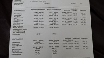

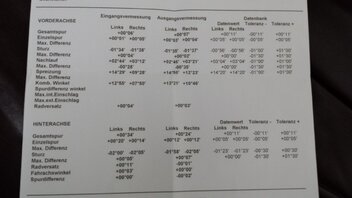

So hier mal die zwei Datenblätter. Hatte an der VA doch noch was geändert beim zweiten mal vermessen. Das werde ich dann evtl wieder rückgängig machen. Das linke bild ist die vermessung nach dem fw einbau und das rechte die kurzlich durchgeführte vermessung.
Scheint ja eigentlich alles im grünen Bereich zu sein. Obwohl es mich schon wundert, dass 2° Differenz in der Spreizung drin sind. Aber ich kenn die VA des MPS auch nicht so gut, kann man überhaupt Sturz und Spreizung irgendwie unabhänging voneinander verstellen?

Das mit der spreizung ist im rechten bild auf beiden seiten gleich. Ich glaube das war ein fehler beim einmessen gewesen. Der Messkopf hatte glaube ich den boden berührt beim vermessen. Das habe ich beim zweiten mal anders gemacht. Meines wissens sind sturz und spreizung nicht unabhängig voneinander einstellbar. Selbst sturz ist serienmäßig nicht zum verstellen vorgesehen meines wissens nach.
