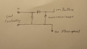

Ich will euch hier zeigen was ihr alles benötigt um eine LED Fußraumbeleuchtung mit RGB Kontroller anzuschließen wenn ihr wollt das die Beleuchtung bei Tür öffnen angeht und beim Schließen
wieder ausgeht (mit Verzögerung) also so wie alle anderen Innenraumleuchten auch

-Sperrdiode 40V 15A http://www.conrad.at/ce/de/product/16056…-15-A-URRM-40-V
-Kondensator 25V 4700µm http://www.conrad.at/ce/de/product/44517…-mm-4700-F-25-V

WO WIRD ES ANGESCHLOSSEN?
Das Signal müsst ihr von der Innenraumbeleuchtung abzapfen.
Hierzu müsst ihr euch in den Beifahrerfußraum begeben...
Unterm Handschuhfach (ihr müsst es nicht ausbauen) gibt es nen schwarzen Kunstoffdeckel, darunter sitz die PJB-Steuerungseinheit
Auf der rechten Seite gibt es nen großen orangenen Stecker:
http://www.mazda-forum.info/at…anschluss-doomlight-6.jpg
hier mit den Stromdieben das Signal abzapfen
Wenn ihr euch LED-Streifen kauft die nur eine Farbe anzeigen können, entfällt der Schaltplan und dazugehörige Komponenten!
