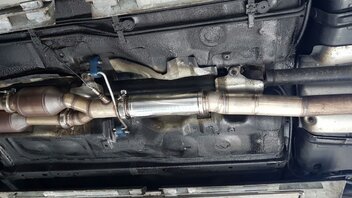

    • Heute hat sich wieder was getan. Die neue Downpipe ist fertig. Es sind jetzt 2 HJS Kat´s mit ECE Gutachten verbaut worden. Für diese bekomme ich von HJS ein Vergleichs / Referenzgutachten welches die ganze Sache erheblich einfacher zu typisieren machen sollte. Alle Verbindungsstücke bis auf den Turboflansch sind jetzt auf V-Band Schellen geändert worden. Sobald jetzt das letzte fehlende Teil aus USA kommt geht's endlich mit dem abstimmen los.
      lg und hier die PICS Ronny

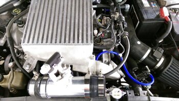

      Neuer FMIC inkl. Verrohrung und Adapter fertig, hätte keinen mm größer sein dürfen :P . Auspuff hat jetzt auch einen Mittelschalldämpfer zwecks Typisierbarkeit, war zwar vorher schon nicht laut aber Eigenbauanlagen brauchen in Österreich anscheinend einen MSD. Jetzt wäre endlich alles fertig um mit richtig Dampf in die Hütte rein zu fahren und dann kommt das:

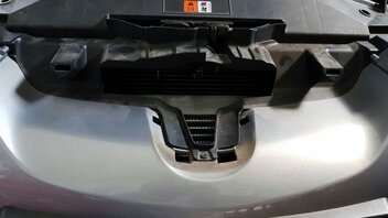

      Was ist am Bild 3 und 12 (vorletztes) zusehen

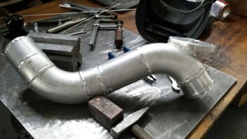

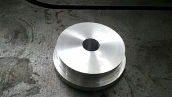

      Bild 2: Aufgrund des großen SRI musste ein kleiner Batteriekasten her. Habe zur zeit dauernd eine leere Batterie und weis noch nicht so ganz was saugt, habe aber eine Verdacht. Ein Teil der Standheizung, besser gesagt die Verkabelung davon war schon im Auto "verbaut" als er aus DE retour kam, hängt im Motorraum herum und verläuft in den Innenraum wo, kA, angeschlossen kA. Die AFA war eigentlich nur als Übergangslösung gedacht und wird später gegen eine Optima Yellow Top 2.7 Japan S/R getauscht. CTEK MXS 10 mit Ladezubehör inkl. Batteriewächter per App liegt schon zuhause. Außerdem kommt auch noch die Webasto dazu. Hoffe das ich mir so eine Starterbox aufgrund der doch sehr kleinen Batterie erspare, wobei so einen NOCO GB 70 schon schick wäre für den Fall der Fälle.

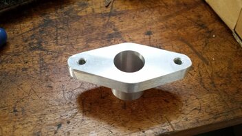

      Bild 3: Ist das Rohmaterial aus dem der Flansch fürs BOV gedreht wurde. Bild 4 zeigt es fertig.
      Bild 12: Ist das angepasst Strahlrohr für die Portinjection. Diese kann nicht mit Standard Guß Coldpipe verwendet werden, Platzproblem siehe Foto. Um es auch beim TÜVen leichter zu haben bleibt auch das Rohr erst mal außen vor. Sobald alles durch ist wird dann getauscht. Haben deshalb bei der neuen LLK Verrohrung extra darauf geachtet das nicht wieder alles geändert werden muss und gleich ein Ersatzstück mit gleicher Länge verwendet das dann einfach Plug & Play getauscht wird. Bild 12 zeigt das gekürzte / bearbeitete Rohr welches dann die Zusatzinjektoren aufnimmt.
