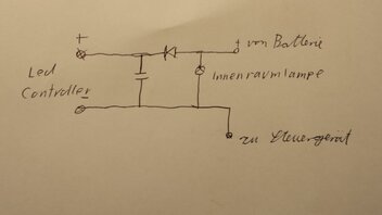

Moinmoin,
Hat jetzt ne weile gedauert aber im Anhang habe ich einen kleinen groben Schaltplan wie man das
mit einem Kondensator lösen könnte.
Die Diode sollte mindestens 5A aushalten (Hab grad nicht die Typenbezeichnung im Kopf)
Mit der Kapazität des Kondensators musst du experimentieren um das passende Ergebnis
zu erreichen.
Die Schaltung habe ich noch nicht getestet, sollte aber eigentlich funktionieren
Das ganze muss ja nur die Impulsspitzen der PWM abfangen.
Ansonsten muss ich das ganze noch mit einem Schaltungs Simulationsprogramm entsprechend
erweitern. -
oh...vielen dank diesel das du noch daran denkst!
hab herausgefunden dass die "sperrdioden" oder "gleichrichterdioden" genannt werden.
5 A ok... gibts..aber welche spannung brauche ich? 12v gibts nicht...kleinste is 40v....hab gelsen man sollte ein wenig größer dimensioniern bez. lastspitzen...also wäre ne 100v diode auch ok?
und beim kondensator das selbe..gibts keine 12v
Nimm die hier:
http://www.conrad.de/ce/de/pro…-A-Sperrspannung-UR-200-V
Die hat zwar 3A aber die geht auch.
Beim Kondensator nimm 63V. Niemals zu knapp von der Spannung sein, sonst machts Peng und stinkt danach nach Fisch
Die Kapazität über 1000uF nehmen. -
also zb. einen mit 2200? http://www.conrad.at/ce/de/pro…21-mm-x-38-mm-2200-F-63-V
oder sind 2200 schon zu viel?
Sollte ausreichen. Wenn nicht dann ne Nummer größer
so...war beim conrad und habe dem mitarbeiter dort den schaltplan und mein vorhaben geschildert...
folgende komponenten hat er mir empfohlen (die ich auch gekauft habe)
sperdiode 40V 15A http://www.conrad.at/ce/de/pro…-15-A-IFAV-15-A-URRM-40-V
kondensato 25V 4700µm http://www.conrad.at/ce/de/pro…termass-75-mm-4700-F-25-V
er hat gemeint wenn lastspitzen auftreten gehen die nicht über 15V...weil sonst würde die inneraumlampen sich ja auch in luft auslösen...und wenns nicht geht soll ich mehrere kondensatoren in serie schalten oder vor die diode noch ne drossel einbauen die auch eine gleichrichter funktion hat...
mal schaun...ich brate dass heute mal zam
ES FUNKTIONIERT!!!!!! JUHU!!!! :dance:
VIELEN DANK m3diesel!!!!!
