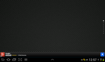

Also. Direkt auf den Screen werde ich geleitet... Ajzeigen kann ich auswählen aber sonst nichts..
